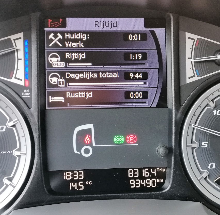

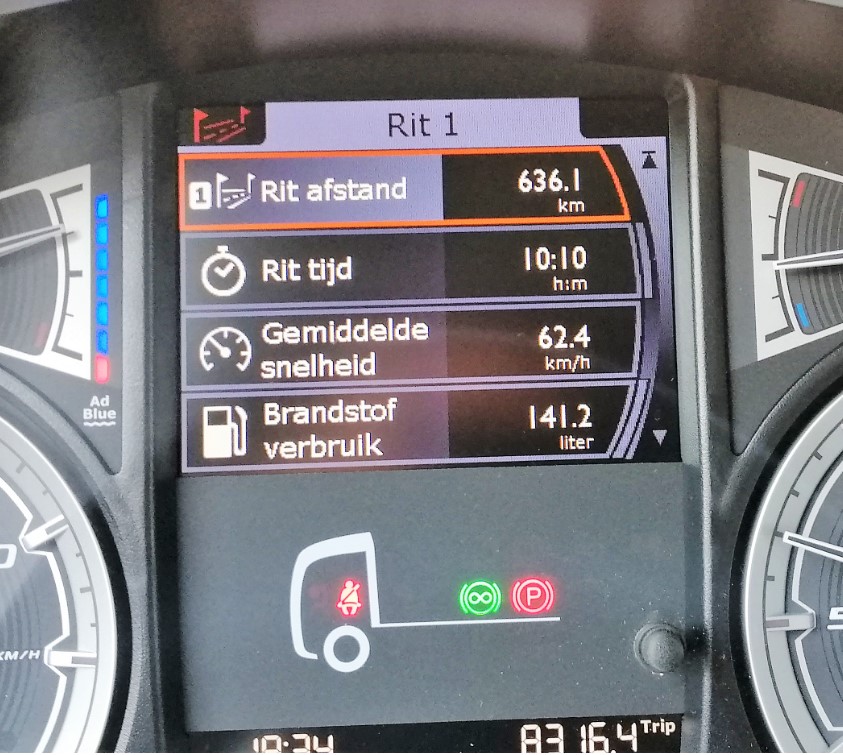

Met de oude generatie tachograaf was ik vandaag boven mijn 10 rijuren gekomen.
Gelukkig heb ik die 29 seconden regeling, ook in Luxemburg ben ik vandaag in twee files terecht gekomen, maar met de kalenderminuten regeling is deze rijden-stoppen niet steeds als rijtijd gerekend.
Normaal moest ik morgenvroeg tegen 5u30 in Gent staan, maar ze laten me van thuis uit vertrekken, richting Limburg en Luik , ze vonden het vandaag welletjes geweest.
De boordcomputer doet dit wel en na 636 km zie je het verschil heel goed.

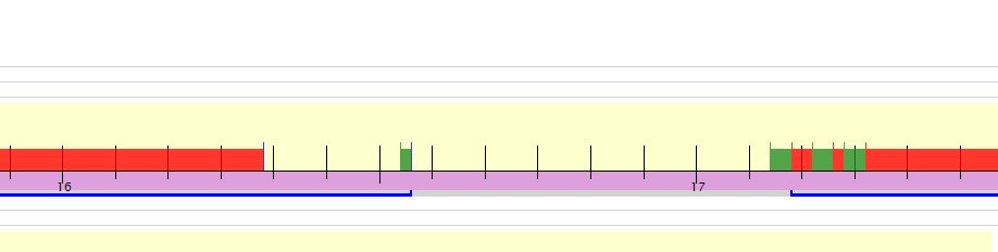

Het verplaatsen van je voertuig staat geregistreerd op je chauffeurskaart.
Hieronder een voorbeeld, ik vertrek vanuit rust, wagen vooruit en achteruit inparkeren, dan direct terug op rust drukken > het is zichtbaar.
Maar hier in mijn geval legaal, 15 minuten rust voor aandokken en daarna 34 minuten na aandokken, dan de papiermolen gaan regelen.
Het is zeer fijn dat je in file en zeker bij langer stilstaan, niet " beboet " wordt qua rijtijd, als je 20 meter hebt aangeschoven en dan 61 seconden gaat stilstaan. Soms zie je in de file dat een vrachtwagen een gat laat van 100 meter, dan vlug dit gat dicht gaat rijden om nadien terug hetzelfde te gaan doen, hieraan doe ik niet mee ik pak zoals het komt, je weet ook niet precies wanneer het 0 punt van je tachograaf komt, ik heb al gezien dat de tacho neer dan 2 minuten niks doet en opeens staan deze twee minuten erbij geschreven, dan heb ik al voorgehad dat ik 100 meter opschuif, en er een volledig liedje is afgespeeld en de tacho nog steeds op dezelfde rijuren staat.
