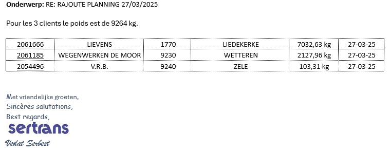

Ik wil morgen toch geen noodstop maken met mijn gietijzeren putdeksels, ook al leg ik spanbandjes.
