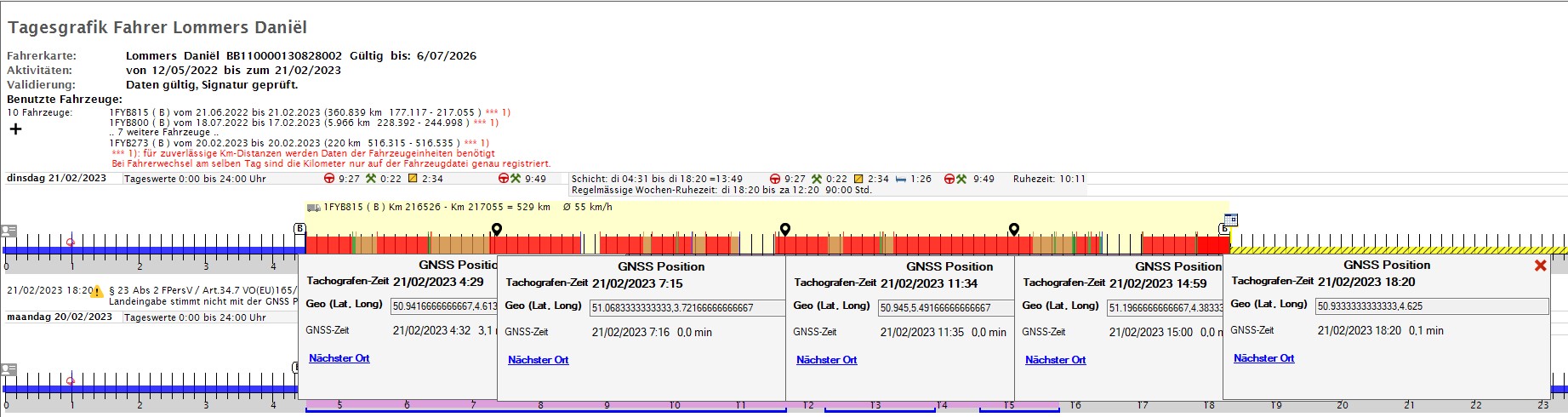

Ik heb die van mij " uitlezen op afstand " uit gezet.
Vorige week was ik in Nederland en ik had pas door bij mijn eerste stop ( pauze ) in Wilp dat ik de tacho niet op op NL had gezet, dus beter laat dan nooit. Als ik soms voor Dimex naar Frankrijk moet kan je aan de grens op de E40 ook niet meer stoppen omdat ze daar de parkings hebben gesloten, om te voorkomen dat de gelukszoekers in de vrachtwagen zou klimmen voor Engeland, ik verzet dan ook mijn tacho pas bij de klant.
Deze van mij pakt je locatie bij in- en uitbrengen van je chauffeurskaart, wisselen landcode en op willekeurige tijdstippen.

Niet op willekeurige tijdstippen, elke 3 rijuren worden de GPS data opgeslagen buiten de al genoemde.

steenhaas1 schreef: 25 feb 2023, 12:47 Niet op willekeurige tijdstippen, elke 3 rijuren worden de GPS data opgeslagen buiten de al genoemde.
Dat was me nog niet opgevallen dat dit om de 3 uur was, dus bij deze heb ik vandaag weer wat bijgeleerd/wijzer geworden, thanks voor de correcte uitleg.

Komt omdat je meestal niet meer dan drie uur achter elkaar rijdt en als dat wel het geval is valt het niet op omdat er voor die lange rit al een stop zit waardoor er maar één GPS-pin in die rijperiode valt.
